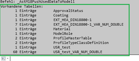

So speichern Sie verwendeten Daten in der aktuellen DWG-Datei:
Gruppe Werkzeuge auf
(Verwendete Daten speichern).
Im Anschluss an diesen Arbeitsablauf können Sie das Modell für andere Benutzer freigeben. Daraufhin sind alle im Modell verwendeten Trägerinformationen automatisch verfügbar.
