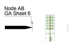

Die Ansicht der Zeichnung ist in Richtung der Kamera-Ansichtsrichtung, das Symbol auf der Zeichnung ist ein kleines Rechteck mit fester Größe (in diesem Fall zeigt das Rechteck das XY-Ansichtsfenster an, das auf unbegrenzt festgelegt ist):
Wenn die Ansicht lotrecht zur Richtung der Kamera-Ansichtsrichtung liegt, ist die fixierte Tiefe in der Ansicht erkennbar. Das Kamerasymbol wird durch zwei parallele Linien dargestellt, die die Begrenzungsebenen markieren:
