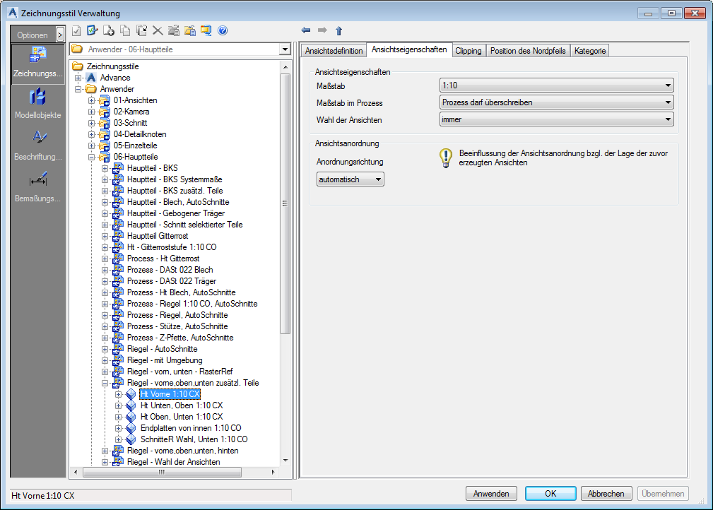

Legen Sie verschiedene andere Eigenschaften der allgemeinen Ansicht über die Registerkarte Ansichtseigenschaften fest.
| Option | Beschreibung | |
| Skalierung | Wählen Sie aus der Liste einen Vorgabemaßstab für die ausgewählte Ansicht. | |
| Maßstab im Prozess | Derzeit verfügt jede Ansicht über einen festen Maßstab. Wenn einem Prozess eine Maßstabsliste zugewiesen wird, kann der Prozess die Maßstäbe für die Ansichten überschreiben. Normalerweise weist der Prozess allen Ansichten denselben Maßstab zu. Der Maßstab ist abhängig von der Hauptansicht. Verwendet ein Prozess den aktuellen Stil, kann für jede Ansicht der Ansichtsmaßstab definiert werden. Drei Optionen sind verfügbar: | |
| Prozess kann nicht überschreiben | Der Prozess kann den Ansichtsmaßstab nicht überschreiben; der Ansichtsmaßstab wird immer verwendet. | |
| Prozess darf überschreiben | Der Prozess kann den Ansichtsmaßstab überschreiben. | |
| In Abhängigkeit der Hauptansicht | Diese Option ist nützlich für Schnittansichten und Profilansichten (falls sich die Ansichtsmaßstäbe vom Hauptansichtsmaßstab unterscheiden). Der Ansichtsmaßstab hängt vom Hauptansichtsmaßstab ab (erste Ansicht). | |
| Auswahl der Ansicht | Die Auswahl der Ansicht bestimmt, ob die Ansicht immer erstellt wird oder nur auf interaktive Anfrage hin erstellt wird. Wird die interaktive Anfrage verwendet, wird im Modell ein grüner Rahmen angezeigt, der ausgewählt werden kann. | |
