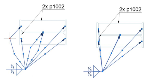

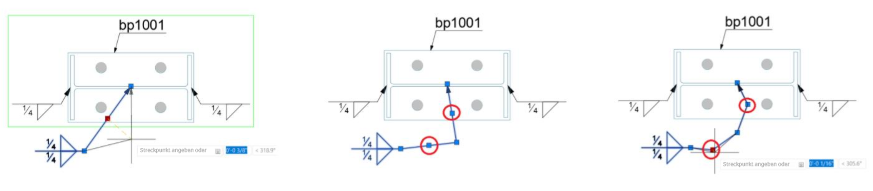

Haltepunkte entlang der Führungslinien für Schweißnähte
Fügen Sie zwei zusätzliche Haltepunkte entlang automatischer und manueller Führungslinien für Schweißnähte hinzu, um die Anordnungsflexibilität zu verbessern.
Die automatischen und manuellen Schweißnaht-Führungslinien werden zunächst mit einem mittleren Haltepunkt erstellt. Die zusätzlichen Haltepunkte werden entlang der Schweißnaht angezeigt, nachdem die Position des mittleren Haltepunkts geändert wurde. Die Position der beiden zusätzlichen Haltepunkte kann ebenfalls geändert werden, um die Anpassung der Schweißnaht-Führungslinien in geballten Details zu ermöglichen.
Die zusätzlichen Haltepunkte stehen auf Einzel- und Multi-Führungslinien-Schweißnähten zur Verfügung.
Um die Punkte auf der unterbrochenen Schweißlinie zu entfernen und die Führungslinien wieder in gerade Linien zu ändern, deaktivieren Sie das Kontrollkästchen Unterbrochene Schweißnaht auf der Registerkarte Führungslinie des Dialogfelds Schweißnahtsymbol Eigenschaften.
