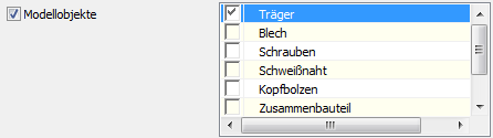

  2. Wählen Sie zuerst Modellobjekte und dann Träger.

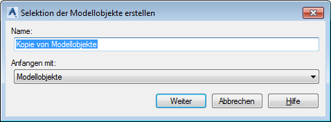

  3. Klicken Sie auf (Neu), um den Auswahlsatz zu speichern.
  4. Wählen Sie ein Modellobjekt aus der Liste.
  5. Geben Sie einen Namen ein und klicken Sie auf Weiter.

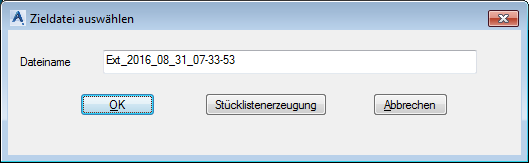

  9. Klicken Sie im Dialogfeld Zieldatei auswählen auf OK, um die Datei zu speichern.
