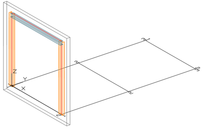

-  Legen Sie ein geeignetes Benutzerkoordinatensystem fest.
- Klicken Sie in der Multifunktionsleiste auf
 (2G-Rahmen).
- Legen Sie den ersten Basispunkt fest.
- Legen Sie den zweiten Punkt fest.
- Definieren Sie die Rahmenhöhe durch Klicken mit der rechten Maustaste.
  Der Rahmen wird erstellt und das Dialogfeld Eigenschaften wird angezeigt. Ändern Sie die Rahmengröße, um die spezifischen Anforderungen zu erfüllen.
