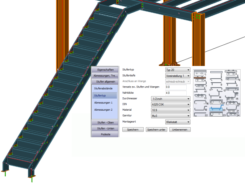

Beispiel: Erstellen einer geraden Treppe zwischen zwei Punkten
  1. Klicken Sie auf der Registerkarte Start Gruppe Erweiterte Modellierung auf (Gerade Treppe).
  2. Wählen Sie die Methode zum Definieren der Treppengröße (Start- und Endpunkt, Länge und Winkel oder Höhe und Winkel).
  3. Wählen Sie die Punkte aus und geben Sie die Werte basierend auf der ausgewählten Methode zum Erstellen der Treppe ein.
    Die Treppe wird erstellt und Sie können deren Einstellungen in dem Dialogfeld ändern.
