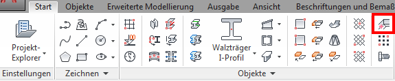

Erstellen von Schweißnähten
Erfahren Sie, wie Sie Schweißnähte zum Verbinden von Strukturelementen erstellen.
Schweißnaht-Punkte oder Schweißnaht-Linien enthalten die Schweißnaht-Eigenschaften und die logische Verbindung zwischen den verbundenen tragenden Bauteilen. Sie erstellen zwei Schweißnaht-Punkte als einzelne Elemente. Schweißnaht-Punkte werden im Modell in Form eines Kreuzes dargestellt, während Schweißnaht-Linien dicke Polylinien sind.
