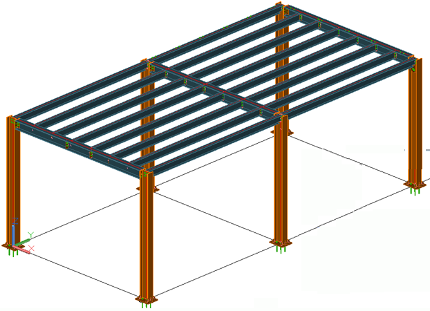

Beispiel: Erstellen von Deckenträgern
In diesem Beispiel erstellen Sie Deckenträger zwischen zwei Stützbalken.
  1. Klicken Sie auf der Registerkarte Start Gruppe Erweiterte Modellierung auf (Pfetten).
  2. Wählen Sie zwei Stützbalken aus.
  3. Wählen Sie Nein, wenn Sie aufgefordert werden, einen Referenzpunkt und einen zusätzlichen Referenzträger einzugeben.
  4. Das Dialogfeld Pfetten wird geöffnet.
  5. Ändern Sie das Pfetten-Makro und geben Sie die richtige Profilgröße und Ausrichtung an. Um das Trägersystem als Deckenträger zu positionieren, wählen Sie in der Dropdown-Liste Ausrichtung zur Auflage die Option Innen Oben.
