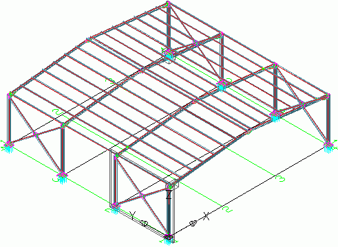

Beispiel: Erstellen von Pfetten auf ausgewählten Trägern
  1. Klicken Sie in der Multifunktionsleiste auf (Pfetten).
    • Start Erweiterte Modellierung (Pfetten)
    • Erweiterte Modellierung Strukturelemente (Pfetten)
  2. Wählen Sie den Träger aus, und klicken Sie mit der rechten Maustaste.
  3. Um eine Stütze für den Traufenträger auszuwählen, geben Sie 1 ein und drücken Sie die Eingabetaste.
  4. Wählen Sie eine Stütze aus, und klicken Sie mit der rechten Maustaste.
Es wird das Dialogfeld Eigenschaften geöffnet, in dem Sie die Eigenschaften des Pfettenlayouts ändern können.
