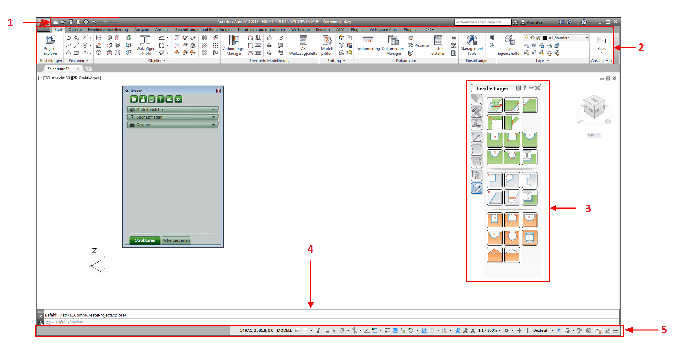

Erfahren Sie mehr über die wichtigsten Komponenten der Advance Steel-Benutzeroberfläche.
Die Gruppen von Advance Steel sind vollständig in die AutoCAD®-Multifunktionsleiste integriert.
- 1. Schnellzugriff-Werkzeugkasten
- Bietet schnellen Zugriff auf die am häufigsten verwendeten Werkzeuge. Um ein Advance Steel-Werkzeug zum Schnellzugriff-Werkzeugkasten hinzuzufügen, klicken Sie mit der rechten Maustaste auf die Schaltfläche in der Multifunktionsleiste und wählen im Kontextmenü Zum Schnellzugriff-Werkzeugkasten hinzufügen.
- Der Schnellzugriff-Werkzeugkasten kann oberhalb oder unterhalb der Multifunktionsleiste positioniert werden.
- 2. Die Multifunktionsleiste
- Enthält eine Sammlung von Gruppen, die auf Registerkarten nach Typ zusammengefasst sind. Um den Zugang zu den wichtigsten Werkzeuge zu erleichtern, befinden diese sich auf der Registerkarte Start. Die Werkzeuge sind in unterschiedlichen Reihen innerhalb der Gruppen angeordnet. Für die am häufigsten verwendeten Befehle stehen große Schaltflächen bereit.
- Einige Gruppen können durch Klicken auf den Pfeil am unteren Rand erweitert werden.
Die Multifunktionsleiste kann minimiert werden, um den Zeichenbereich zu vergrößern.
- 3. Die Werkzeugpaletten
- Enthalten andere Werkzeuge, die eine Ergänzung zu den Befehlen in der Multifunktionsleiste von Advance Steel darstellen.
- 4. Die Befehlszeile
- Sie können Advance Steel-Befehle mithilfe der Tastatur in die Befehlszeile eingeben. Drücken Sie nach jeder Eingabe die Eingabetaste.
- 5. In der Statusleiste
- Zeigt Informationen über den Status in verschiedenen Phasen des Projekts an. Sie bietet außerdem Zugriff auf die Konfiguration bestimmter Parameter: Fangmodi, QuickInfos für Objekte, aktuelles Koordinatensystem und Arbeitseinheiten.
