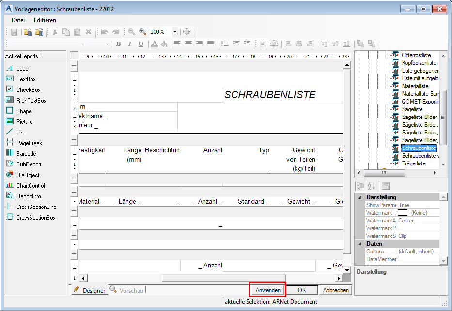

  1. Klicken Sie in der Registerkarte Output Gruppe Dokumentenmanager auf (Stücklisten-Editor).

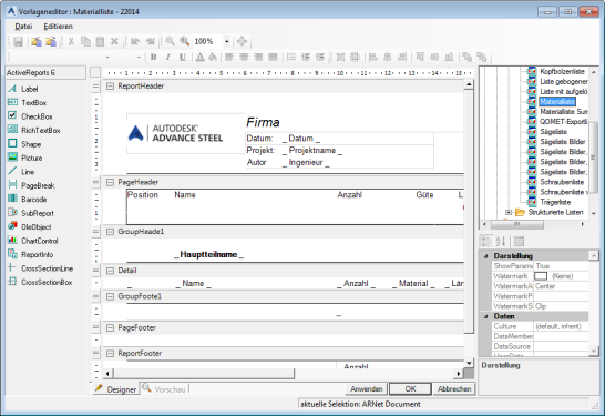

  2. Wählen Sie eine Stücklistenvorlage aus oder erstellen Sie, falls erforderlich, eine neue Vorlage.
  3. Klicken Sie auf Anwenden.

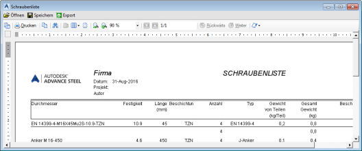

  4. Wählen Sie die gewünschte Modellextraktion im nächsten Dialogfeld aus.
  5. Klicken Sie auf OK, um die Erstellung von Stücklisten zu beenden.
    Die Stückliste wird angezeigt. Sie kann gedruckt, gespeichert, exportiert oder per E-Mail gesendet werden, indem Sie das entsprechende Symbol in der Menüleiste verwenden.
