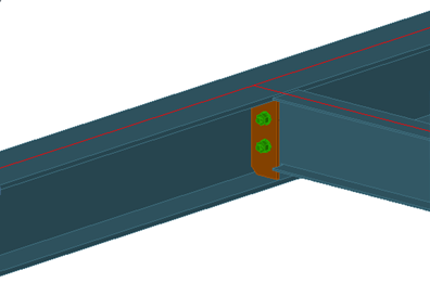

Beispiel: Erstellen einer Fahnenblechverbindung
In diesem Beispiel erstellen Sie eine Fahnenblechverbindung zwischen den Stützbalken und den Deckenträgern.
  1. Klicken Sie in der Multifunktionsleiste auf (Verbindungs-Manager).
    • Start Erweiterte Modellierung (Verbindungs- Manager)
    • Erweiterte Modellierung Anschlüsse (Verbindungs- Manager)
  2. Wählen Sie in der Kategorie Horizontalverbindungen die Option .
  3. Wählen Sie den Stützbalken aus und klicken Sie mit der rechten Maustaste.
  4. Wählen Sie einen der Deckenträger aus und klicken Sie mit der rechten Maustaste, um die Verbindung zu erstellen.
Das Fahnenblech wird erstellt und das Dialogfeld Eigenschaften für Fahnenblech wird angezeigt. Ändern Sie die Eigenschaften des Fahnenblechs, um die spezifischen Anforderungen zu erfüllen.
