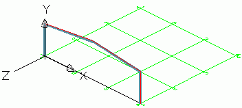

Beispiel: Erstellen eines symmetrischen Dreigelenkrahmens
  1. Legen Sie ein geeignetes Benutzerkoordinatensystem fest.
  2. Klicken Sie auf der Multifunktionsleiste auf (Portal-/Giebelrahmen).
    • Start Erweiterte Modellierung
    • Erweiterte Modellierung Strukturelemente
  3. Legen Sie den ersten Basispunkt fest.
  4. Legen Sie den zweiten Punkt fest.
  5. Definieren Sie die Rahmenhöhe durch Klicken mit der rechten Maustaste.
Der Rahmen wird erstellt und das Dialogfeld mit den Portalrahmeneigenschaften wird angezeigt. Ändern Sie die Rahmengröße, um die spezifischen Anforderungen zu erfüllen.
