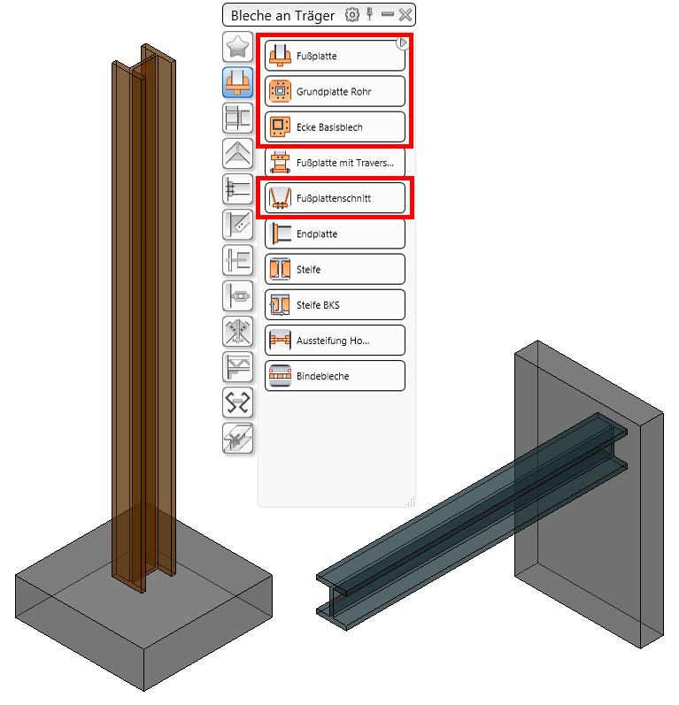

Sie können Fußplattenverbindungen jetzt ein Betonstützelement hinzufügen. Diese Option ist verfügbar für:
Das Betonelement wird in jedem Fall berücksichtigt, unabhängig davon, ob das Stahlelement eine Stütze oder ein Träger ist und ob es geneigt ist oder nicht (mit Ausnahme der Eckstützenverbindung für Fußplatten, die nur vertikalen Elementen zugewiesen werden kann).
Arbeitsablauf:

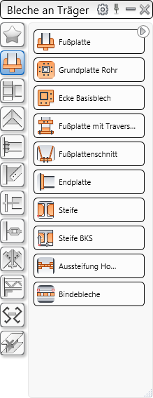

  1. Wählen Sie eine der vier Verbindungen aus der Palette:

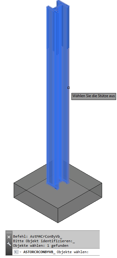

  2. Wählen Sie das Stahlelement:

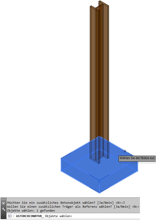

  3. Sie werden gefragt, ob Sie der Verbindung das Betonstützelement hinzufügen möchten:
    Im Kontextmenü:
    Und in der Befehlszeile:

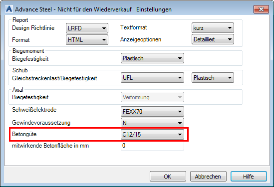

    • Wenn Sie das Betonelement nicht zur Verbindung hinzufügen wollen, wird diese ohne Berücksichtigung des Betonelements erstellt:

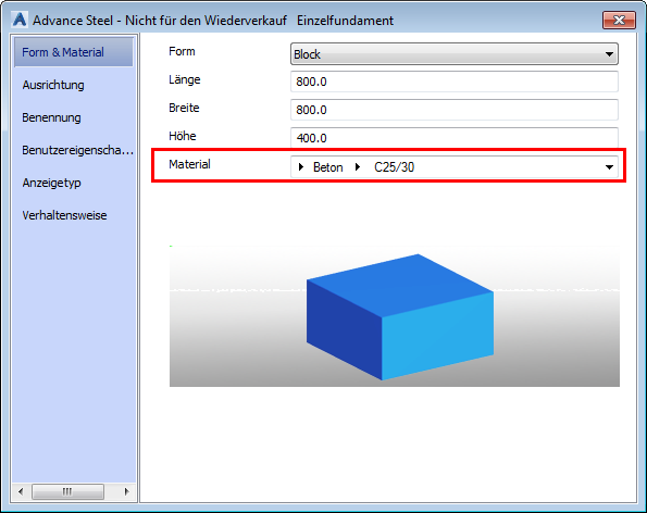

      In diesem Fall ist im Codeprüfungsmodul die Betonklasse verfügbar:

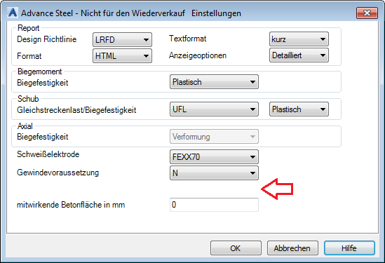

    • Wenn Sie angeben, dass das Betonelement in die Verbindung einbezogen werden soll, ist eine neue Eingabe für die Verbindung erforderlich:
      In diesem Fall steht die Betonklasse nicht Codeprüfungsmodul zur Verfügung. Sie wird durch das Betonelement bestimmt:

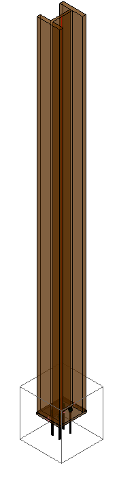

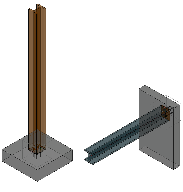

  4. Drücken Sie erneut die Eingabetaste, um die Verbindung zu erstellen:
    Das Betonelement ist damit Bestandteil der Verbindung, ebenso wie alle anderen darin enthaltenen Elemente.
