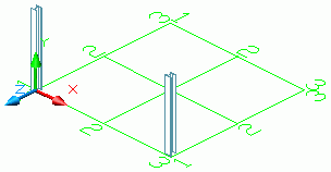

Das aktuelle Benutzerkoordinatensystem (BKS) bestimmt die Position für die Hauptachsen des Profils: Der Steg eines Trägers verläuft in Z-Richtung des BKS. Die Oberseite des Profils befindet sich in Z-Richtung.
Beispiel: Erstellen von geraden Trägern (HEA 200 x 2500 mm lang)
  1. Klicken Sie auf ein geeignetes BKS. Verwenden Sie die obige Abbildung als Beispiel.

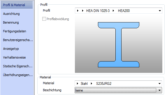

Das Dialogfeld Träger wird eingeblendet. Wählen Sie die Profilklasse (HEA), gefolgt vom Profil (HEA 200).
