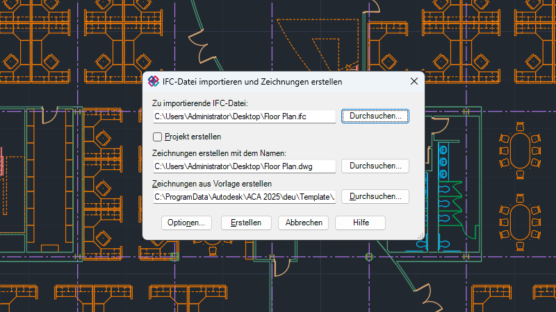

IFC-Import oder -Export: Der IFC-Importvorgang wird jetzt nach dem Erstellen der Zeichnungsdateien erfolgreich abgeschlossen.

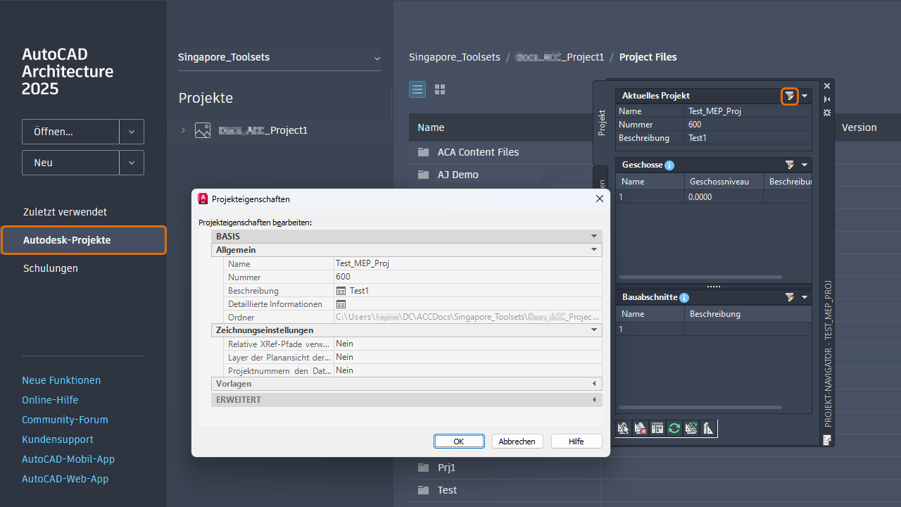

Projekt-Navigator: Die Breite von Versionsspalten kann jetzt im Projekt-Navigator angepasst werden.
