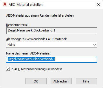

  5. Wenn Sie das Rendermaterial direkt in eine Zeichnung gezogen haben, wird das Arbeitsblatt AEC-Material erstellen angezeigt.
    • Wählen Sie unter Als Vorlage zu verwendendes AEC-Material eine bestehende Materialdefinition, die die gewünschten Parameter enthält.
      Anmerkung: Diese Materialdefinition bestimmt alle Anfangseinstellungen für das Material mit Ausnahme des Rendermaterials. Dazu gehören Layer-, Farb- und Linientypeinstellungen, Schraffuren, Zuweisung von Oberflächenschraffuren und das Verhalten des Materials bei Verwendung in Schnitten.
    • Geben Sie einen Namen für die neue Materialdefinition ein.
    • Klicken Sie auf OK.
    Die Option zur automatischen Erstellung eines Materialwerkzeugs aus der neuen Materialdefinition steht nicht zur Verfügung.
  6. Wenn Sie das Rendermaterial auf eine AutoCAD Architecture 2025-Toolset-Palette gezogen haben, schließen Sie die Erstellung des AEC-Materialwerkzeugs ab.
    • Wählen Sie das temporäre Symbol in der Werkzeugpalette.
    • Wählen Sie im Arbeitsblatt AEC-Material erstellen unter Als Vorlage zu verwendendes AEC-Material eine bestehende Materialdefinition.
    • Vergewissern Sie sich, dass In AEC-Materialwerkzeug umwandeln aktiviert ist.
      Es wird eine Meldung angezeigt, in der Sie aufgefordert werden, die Zeichnung nach dem Schließen der Meldung zu speichern, damit das Materialwerkzeug zusammen mit der Zeichnung gespeichert wird.

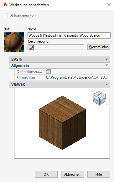

  7. Wenn Sie das Materialwerkzeug durch Ziehen des Rendermaterials auf eine Werkzeugpalette erstellt haben, aktualisieren Sie das Werkzeugsymbol, damit das Symbol für das AutoCAD Architecture 2025-Toolset-Materialwerkzeug angezeigt wird.
  8. Wählen Sie das Materialwerkzeug in der Werkzeugpalette, klicken Sie mit der rechten Maustaste, und wählen Sie Eigenschaften.
    Die Vorschau für das Symbol unterscheidet sich von der Vorschau im Viewer.
  9. Wählen Sie die Symbolvorschau unter Bild aus, klicken Sie mit der rechten Maustaste, und wählen Sie Bild aktualisieren. Klicken Sie auf OK.
    Das Materialwerkzeug wird jetzt in der Palette durch das Würfelsymbol von AutoCAD Architecture 2025-Toolset mit der gewünschten Materialdarstellung angezeigt.
