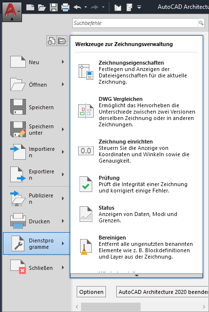

Der Menü-Browser enthält Befehle, die für die gesamte Zeichnung relevant sind.
Der Menü-Browser enthält Befehle für die folgenden dateibezogenen Vorgänge:
- Erstellen neuer Zeichnungen und Projekte
- Öffnen von Zeichnungsdateien, Projektdateien, DGN-Dateien und IFC-Dateien
- Speichern von Zeichnungen aus dem aktuellen Dateiformat im AutoCAD 2007-Dateiformat, als DWT-Datei oder als DWS-Datei
- Exportieren von Dateien in die Formate DGN, DWF, PDF, IFC, gBXML und DuctXML und von Vorgänger-AutoCAD-Versionen
- Plotten von Zeichnungen
- Publizieren von Zeichnungen in Map Guide, DWF, PDF, Seek und eTransmit
- Zugriff auf Zeichnungseinrichtung und Zeichnungsdienstprogramme
- Zugriff auf Programmoptionen
- Schließen von Zeichnungen und Projekten
- Beenden Sie AutoCAD Architecture 2025-Toolset
