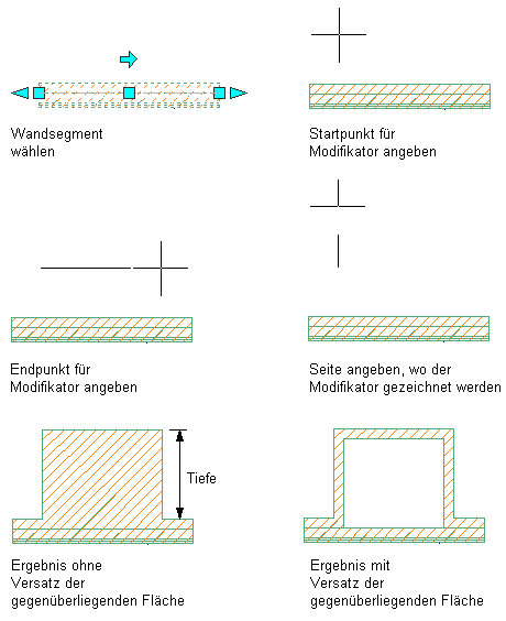

Platzieren eines Wandmodifikators an einer Wand
Sie legen die Platzierung eines Wandmodifikator einschließlich seiner vertikalen und horizontalen Position und seiner Tiefe fest. Der Wandmodifikator kann der gezeichneten Größe der Polylinie entsprechend hinzugefügt oder auf eine bestimmte Größe skaliert werden. Der Wandmodifikator wird anschließend vertikal entlang der Wandoberfläche extrudiert.
Der Wandmodifikator kann auf eine oder beide Seiten der Wand angewendet werden. Wenn Sie die Fläche wählen, können Sie den Wandmodifikator auch von der gegenüberliegenden Fläche versetzen, um einen Vorsprung wie für Rohrleitungs- oder Innenstützenaussparungen zu erstellen.
