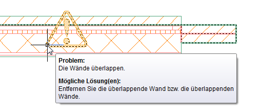

Die beabsichtigte Interaktion zwischen Objekten in einer AutoCAD Architecture 2025-Toolset-Zeichnung hängt von verschiedenen Regeln zur Platzierung von Objekten in Bezug auf andere Objekte ab. Wenn ein Problem bei der Platzierung von Objekten und deren Komponenten festgestellt wird, wird ein Lösungshinweis angezeigt, der angibt, an welcher Stelle das Problem auftritt.
Bewegen Sie den Cursor über das Symbol, um eine Meldung mit einer Problembeschreibung und einem oder mehreren Lösungsvorschlägen anzuzeigen. Einige Lösungshinweise enthalten vollständige Anweisungen zur Lösung des Problems. Für genauere Angaben drücken Sie F1, um das entsprechende Hilfethema zu öffnen.
Anmerkung: Nicht für alle Objektkonfigurationsprobleme gibt es eine leicht feststellbare Ursache oder eine bestimmte Lösung. Dies ist beispielsweise bei booleschen Operationen der Fall, bei denen ein Körpermodifikator zu einem Objekt hinzugefügt oder davon abgezogen wird. In diesen Fällen enthält der Lösungshinweis die Art des problematischen Objekts oder der Komponente und schlägt Korrekturmaßnahmen vor. Eventuell wird Ihnen empfohlen, die Position oder Geometrie des Objekts zu ändern, tatsächlich lassen sich solche Probleme jedoch nur durch Ausprobieren lösen. Diese Meldungen sind als Tipps zu verstehen und nicht als Anweisungen, die garantiert zu einer Lösung führen.
