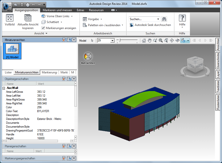

Sie können DWG-Dateien als 2D- oder 3D-Modelle mit den einbezogenen Eigenschaftssatzdaten im DWF- oder DWFx-Format publizieren. Beim Anzeigen dieser Dateien mit Autodesk Design Review kann der Benutzer Komponenten wählen, die Objekte darstellen, und die Objektinformationen in der Eigenschaftenpalette anzeigen.
Tipp: Um publizierte DWF- oder DWFx-Dateien anzuzeigen, müssen Sie Autodesk Design Review installieren. Sie können die neueste Version von Autodesk Design Review unter http://www.autodesk.de herunterladen.
Publizierte DWFx-Datei in Autodesk Design Review
