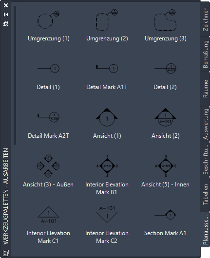

Beschriftungswerkzeuge
AutoCAD Architecture 2025-Toolset bietet eine Reihe von vordefinierten Beschriftungswerkzeugen, die unterschiedliche Arten von Feldern verwenden. Beispielsweise verwenden Werkzeuge für Bauelementschlüssel Bauelementschlüsselfelder, wohingegen Planausschnittwerkzeuge Plansatzfelder verwenden.
Außerdem können Sie Felder verwenden, um Ihre eigenen Beschriftungswerkzeuge zu erstellen.
Beschriftungswerkzeuge in AutoCAD Architecture 2025-Toolset
