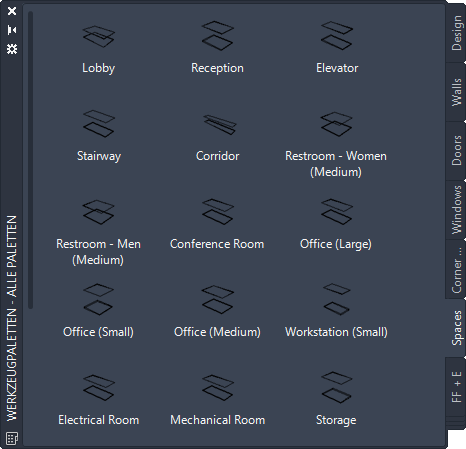

Die mit AutoCAD Architecture 2025-Toolset bereitgestellten Werkzeuge ermöglichen Ihnen ein schnelles Platzieren von Räumen, indem Sie ein Raumwerkzeug mit einem bestimmten Raumstil und anderen vordefinierten Eigenschaften auswählen. Sie können das Werkzeug mit den Standardeinstellungen verwenden oder Eigenschaften ändern, die nicht durch den Stil gesteuert werden. Darüber hinaus können Sie mit den Raumwerkzeugen neue Räume erstellen, indem Sie Werkzeugeigenschaften auf vorhandene Objekte anwenden.
Werkzeugpalette mit Raumwerkzeugen
Die vorgegebenen Werkzeugpaletten im Arbeitsbereich enthalten Raumwerkzeuge, die Sie nach Bedarf nutzen und anpassen können. Außerdem enthalten die folgenden, zusammen mit der Software bereitgestellten Kataloge einige Raumwerkzeuge, die Sie Ihren Werkzeugpaletten hinzufügen können:
Vom CAD-Manager oder anderen Benutzern erstellte Werkzeugpaletten können ebenfalls Raumwerkzeuge mit Raumstilen und -eigenschaften enthalten, die für Ihre Projekte oder Anforderungen angepasst sind.
