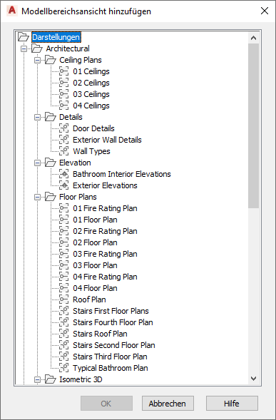

  13. Klicken Sie auf Bestehende Ansichtszeichnung.
    Auswählen einer Zeichnung zur Platzierung des Details
  14. Wählen Sie die Projektansichtszeichnung, in der die Modellbereichsansicht platziert werden soll, und klicken Sie auf OK.
