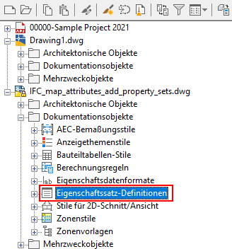

  5. Erweitern Sie im linken Fensterbereich des Stil-Managers IFC_Object_Attribute_Pset_definition.dwg Dokumentationsobjekte Eigenschaftssatz-Definitionen.
  6. Klicken Sie in der angezeigten Attributliste mit der rechten Maustaste auf IfcObjectAttributes [IfcBeam], und wählen Sie Kopieren.

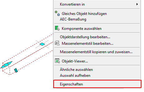

  8. Klicken Sie in der Zeichnung mit der rechten Maustaste auf den Unterzug, und wählen Sie Eigenschaften aus.

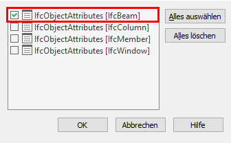

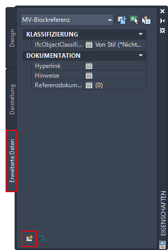

  9. Klicken Sie in der Eigenschaftenpalette auf der Registerkarte Erweiterte Daten auf Eigenschaftssätze hinzufügen.
  10. Wählen Sie im Dialogfeld Eigenschaftssätze hinzufügen die Option für IfcObjectAttribute [IfcBeam] aus, und klicken Sie auf OK.
Sie können nun bestimmte IFC-Attribute für IfcBeam mithilfe des Eigenschaftssatzes IfcObjectAttributes [IfcBeam] zuweisen.
