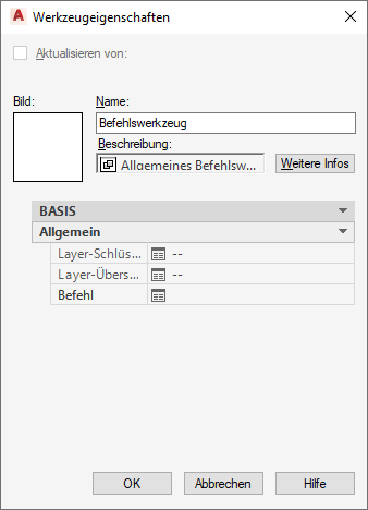

- Wählen Sie das Befehlswerkzeug auf der Werkzeugpalette aus, klicken Sie mit der rechten Maustaste, und wählen Sie Eigenschaften.
Befehlswerkzeugeigenschaften
- Ändern Sie die folgenden Werkzeugeigenschaften bei Bedarf:
| Eigenschaft |
Beschreibung |
| Name |
Ermöglicht es, den allgemeinen Namen des Befehlswerkzeugs durch einen Namen, der die Funktion des Werkzeugs beschreibt, zu ersetzen. |
| Beschreibung |
Ermöglicht es, dem Befehlswerkzeug eine detaillierte Beschreibung hinzuzufügen. |
| Layer-Schlüssel |
Gibt den Schlüssel des Layers an, auf dem die mit diesem Befehl erstellten Objekte eingefügt werden. |
| Layer-Überschreibungen |
Definiert Überschreibungen für den ausgewählten Layer-Schlüssel. |
| Befehl |
Gibt den Befehl an, der durch das Werkzeug ausgeführt wird. Für das Befehlswerkzeug sind folgende Befehlsarten gültig: - AutoCAD und AutoCAD Architecture 2025-Toolset-Befehle
- AutoLISP-Routinen
- VBA-Makros und -Anwendungen
- Skripte
| Bild |
Standardmäßig ist dem Befehlswerkzeug kein Bild zugeordnet. Um ein Bild zur Veranschaulichung der Werkzeugfunktion hinzuzufügen, klicken Sie mit der rechten Maustaste auf die leere für das Bild vorgesehene Fläche und wählen ein Bild aus. |
