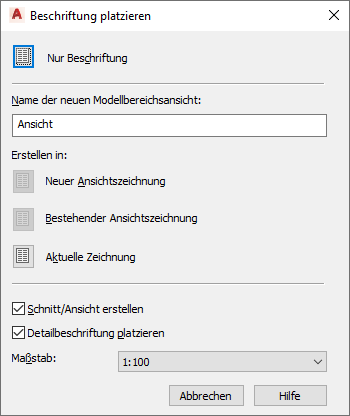

Gehen Sie wie folgt vor, um eine Beschriftung zu platzieren, die nicht mit einer Modellbereichsansicht verbunden ist.
Diese Vorgehensweise ist nützlich, wenn Sie ältere Ansichtszeichnungen haben, die noch nicht in einer Beschriftung referenziert werden. In diesem Fall können Sie eine freistehende Beschriftung in einem Gebäudemodell erstellen und dann eine vorhandene Modellbereichsansicht oder Planansicht im Projekt referenzieren.
Wenn Sie eine Beschriftung ohne referenzierte Modellbereichsansicht in einer Zeichnung einfügen, sind die Feldplatzhalter in der Beschriftung nicht mit einer Ansicht verbunden. Daher werden die Feldplatzhalter in der Beschriftung mit ihrem Namen angezeigt (beispielsweise "Ansichtsnummer" oder "Plannummer").
Alternativ können Sie auf klicken und ein Beschriftungswerkzeug auswählen.
Ein nicht verbundenes Beschriftungssymbol wird in die Zeichnung eingefügt.
