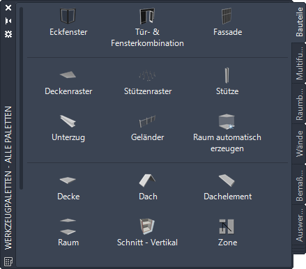

Mit den in AutoCAD Architecture 2025-Toolset verfügbaren Werkzeugen können Dächer durch Auswahl eines Dachwerkzeugs mit einem bestimmten Dachstil und anderen voreingestellten Eigenschaften schnell und einfach platziert werden. Sie können die Standardeinstellungen des Werkzeugs verwenden oder die nicht vom Stil gesteuerten Eigenschaften beliebig ändern. Dabei können Sie einfach oder doppelt geneigte Dächer oder Giebeldächer erstellen. Sie können mit Dachwerkzeugen auch Dächer erstellen, indem Sie Werkzeugeigenschaften auf bestehende Polylinien oder Wände anwenden.
Werkzeugpalette mit Dachwerkzeug
