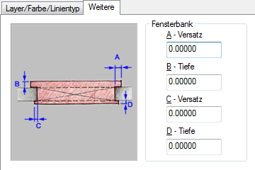

- Geben Sie im Arbeitsblatt Fensterbank die Abmessungen für Versatz und Tiefe ein.
Fensterbank A und B gelten für die Außenseite der Tür-Fenster-Kombination. Fensterbank C und D gelten für die Innenseite.

Brüstungsabmessungen für eine Tür-Fenster-Kombination
- Geben Sie unter Fensterbank Werte für Versatz und Tiefe ein.
- Klicken Sie auf der Registerkarte Layer/Farbe/Linientyp unter Sichtbar auf die Symbole, um die Sichtbarkeit für einzelne Fensterbank-Darstellungskomponenten nach Bedarf zu aktivieren.
