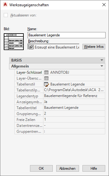

In den folgenden Abbildungen sehen Sie die Einstellungen auf dem Arbeitsblatt Werkzeugeigenschaften für die zwei Versionen des Bauelementlegenden-Werkzeugs (Plan und Referenz), die in der Musterwerkzeugpalette Beschriftung enthalten sind. Unter der Kategorie Allgemein finden Sie unterschiedliche Einstellungen für Tabellenstil, Legendentyp, Tabellentitel, Gruppierungsebene und Freie Zeilen.
In der folgenden Tabelle werden die Eigenschaften des Bauelementwerkzeugs beschrieben, die auf dem Arbeitsblatt Werkzeugeigenschaften konfiguriert werden können.
