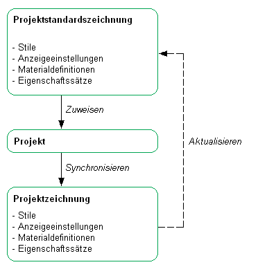

Mithilfe der Funktion Projektstandards können Sie Standards festlegen, pflegen und synchronisieren, die für alle Zeichnungen in einem AutoCAD Architecture 2025-Toolset-Projekt gelten. Zu den Projektstandards gehören Standardstile, Anzeigeeinstellungen und AutoCAD-Standards, die in allen Projektzeichnungen verwendet werden.
Die Standardstile und -anzeigeeinstellungen für ein Projekt werden in einer oder mehreren mit dem Projekt verbundenen Standardszeichnungen angegeben und gespeichert. Dadurch können Sie die Standardszeichnungen in unterschiedlicher Art und Weise ordnen. So könnten Sie beispielsweise eine Standardszeichnung für Stile, eine andere für Anzeigeeinstellungen und eine dritte für AutoCAD-Komponenten wie Layer, Bemaßungsstile, Textstile und Linientypen definieren. Eine andere Möglichkeit besteht darin, alle Wandstile in einer Standardszeichnung und alle Eigenschaftssatz-Definitionen und Datenformatstile in einer anderen abzulegen.
Der Zugriff auf Projektstandards ist über eine Reihe von AutoCAD-Dateiformate möglich. Sie können in einer oder mehreren Zeichnungsdateien (DWG), Zeichnungsvorlagen (DWT) oder AutoCAD-Standardszeichnungen (DWS) gespeichert werden. Jede Datei, die zu einem dieser Typen gehört, kann als Standardszeichnung mit einem Projekt verbunden werden.
Während der Arbeit an diesem Projekt kann dieses jederzeit mit den Projektstandards verglichen werden. Wird dabei festgestellt, dass die Versionen in den Projektzeichnungen nicht mit denen in den Projektstandards übereinstimmen, kann das Projekt mit den Projektstandards synchronisiert werden. Wenn nötig, können auch die Standards an die Projektzeichnungen angeglichen werden.
