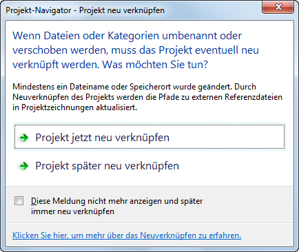

Sie haben folgende Möglichkeiten für die Neuverknüpfung:
Das Dialogfeld Projekt-Navigator - Projekt neu verknüpfen wird angezeigt.
| Was möchten Sie tun... | Aktion… |
| Sofortiges Aktualisieren aller Projektdateien | Klicken Sie auf Projekt jetzt neu verknüpfen. |
| Aktualisieren aller Projektdateien zu einem späteren Zeitpunkt | Klicken Sie auf Projekt später neu verknüpfen. Wenn Sie das Projekt vor dem Neuverknüpfen schließen, bleiben die Zeichnungsdateien in einer Warteschlange zur Aktualisierung und werden beim nächsten Öffnen im Dialogfeld Warteschlange für Neuverknüpfung angezeigt.
