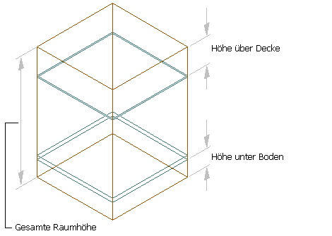

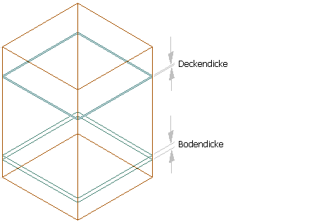

Ein extrudierter 3D-Raum ähnelt einem 2D-Raum, verfügt aber über eine benutzerdefinierte Extrusionshöhe. Extrudierte Räume sind für regelmäßig geformte 3D-Räume wie Räume einheitlicher Höhe in einem Gebäude nützlich. Extrudierte Räume können Boden- und Deckenkomponenten sowie Raum über der Decke und unter dem Boden aufweisen. Der Raum über der Decke wird häufig zum Platzieren von Rohren, Kabeln und Elektroinstallationen verwendet.
Höhenkomponenten von Räumen
Decken- und Bodenkomponenten von Räumen

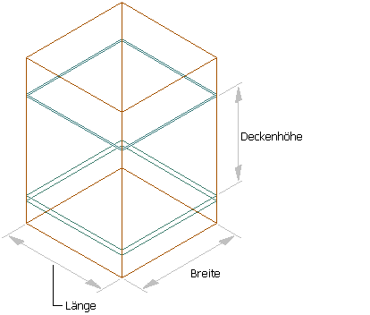

Extrudierte 3D-Räume können assoziativ zu 3D-Objekten und Liniengrafik sein, sie sind jedoch nur in der X- und Y-Richtung umgrenzt. Die Z-Richtung ist durch die Extrusionshöhe definiert. Wenn Sie einen Raum benötigen, der vollständig durch Objekte in allen drei Raumdimensionen umgrenzt ist, müssen Sie einen 3D-Freiformraum erzeugen.
Weitere Raumbemaßungskomponenten
