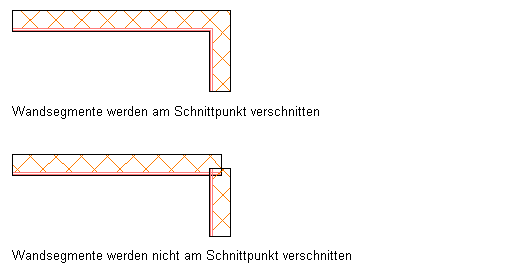

Die Definition einer Wandverschneidungsgruppe ist eine Vorgabe, die Sie einzelnen Wänden zuweisen können, um die Verschneidung von sich schneidenden Wänden zu steuern. Wände derselben Verschneidungsgruppe werden an ihren Schnittpunkten gemäß der Prioritäten verschnitten, die den Komponenten der beteiligten Wände zugewiesen sind. Wände, die unterschiedlichen Verschneidungsgruppen angehören, werden an ihren Schnittpunkten oder Ecken nicht verschnitten.
Wände mit und ohne Verschneidung
Sie verwenden die Gestaltungsregeln einer Verschneidungsgruppendefinition um zu bestimmen, wie Wände, die dieser Verschneidungsgruppe zugewiesen sind, verschnitten werden, wenn Sie aus anderen Zeichnungen heraus einen XRef-Verweis auf sie erstellen. Die Einstellung für diese Gestaltungsregel in der Verschneidungsgruppendefinition in der XRef-Zeichnung steuert, ob diese Wände mit Wänden in der Host-Zeichnung verschnitten werden.
