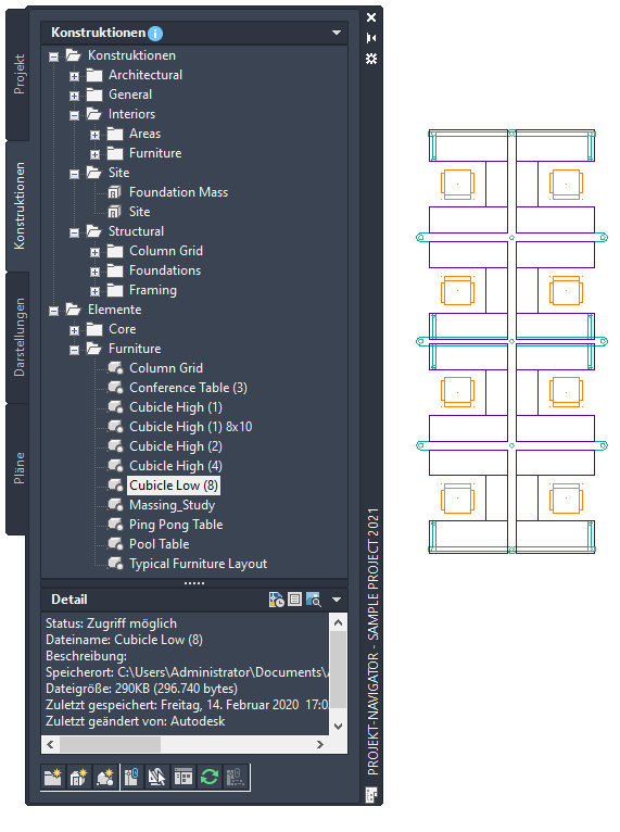

So öffnen und schließen Sie ein Element
Gehen Sie wie folgt vor, um ein Element zu öffnen bzw. zu schließen.
  1. Klicken Sie im Schnellzugriff-Werkzeugkasten auf Projekt-Navigator .
  2. Suchen Sie das zu öffnende Element auf der Registerkarte Konstruktionen.
  3. Verwenden Sie eine der folgenden Methoden, um das Element zu öffnen:
    • Wählen Sie das Element, klicken Sie mit der rechten Maustaste, und wählen Sie Öffnen.
    • Doppelklicken Sie auf das Element.
    Das Element wird im Zeichnungsbereich von AutoCAD Architecture 2025-Toolset geöffnet. Sie können es jetzt bearbeiten.
  4. Verwenden Sie eine der folgenden Methoden, um das Element zu schließen:
    • Klicken Sie mit der rechten Maustaste im Zeichnungs-Explorer auf das Element, und wählen Sie Schließen.
    • Klicken Sie auf Schließen Aktuelle Zeichnung.
  5. Klicken Sie auf Ja, um die Änderungen in der Zeichnung bei Bedarf zu speichern.
  6. Um die Voransicht des Elements im Zeichnungs-Explorer zu aktualisieren, klicken Sie auf .
