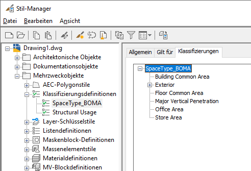

In eine Zeichnung eingefügte BOMA Klassifizierung
