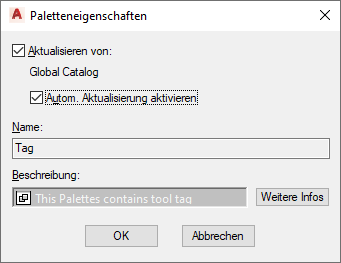

  6. Klicken Sie mit der rechten Maustaste auf die Palette, und klicken Sie auf Eigenschaften.
    Der Text unterhalb des Kontrollkästchens zeigt den Katalognamen im Katalog-Browser, über den die Palette aktualisiert wird.
    Wenn Sie auf den Namen klicken, wird der Katalog geöffnet, über den die Werkzeugpalette verknüpft wurde.
  7. Aktivieren oder deaktivieren Sie Autom. Aktualisierung aktivieren:
    Was möchten Sie tun... Aktion…
    Automatisches Aktualisieren der verknüpften Werkzeugpalette über den Katalog-Browser beim Start von AutoCAD Architecture 2025-Toolset Aktivieren Sie Autom. Aktualisierung aktivieren.
    Manuelles Aktualisieren der verknüpften Werkzeugpalette mit einer der Methoden Deaktivieren Sie Autom. Aktualisierung aktivieren.
    Der Name der Werkzeugpalette im Katalog-Browser (über den die gewählte Werkzeugpalette aktualisiert wird) wird unter Name angezeigt.
  8. Klicken Sie auf OK.
