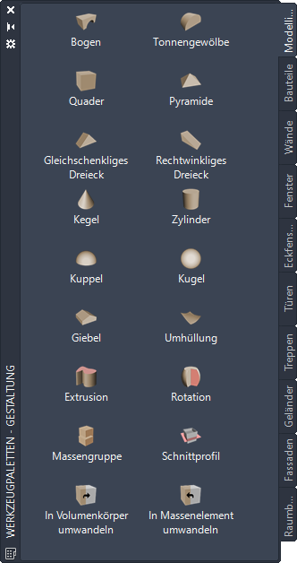

Die mit AutoCAD Architecture 2025-Toolset bereitgestellten Werkzeuge ermöglichen Ihnen ein schnelles Platzieren von Massenelementen, indem Sie ein Massenwerkzeug mit einem bestimmten Stil und anderen vordefinierten Eigenschaften auswählen. Sie können das Werkzeug mit den Standardeinstellungen verwenden oder Eigenschaften ändern, die nicht durch den Stil gesteuert werden. Sie können Massenwerkzeuge auch zum Erstellen neuer Massenelemente nutzen, indem Sie bestehenden 3D-Volumenkörpern Werkzeugeigenschaften zuweisen.
Werkzeugpalette mit Massenwerkzeugen
Die vorgegebenen Werkzeugpaletten im Arbeitsbereich enthalten Massenwerkzeuge, die Sie nutzen und nach Bedarf anpassen können. Außerdem enthalten die folgenden, zusammen mit der Software bereitgestellten Kataloge einige Massenwerkzeuge, die Sie Ihren Werkzeugpaletten hinzufügen können:
