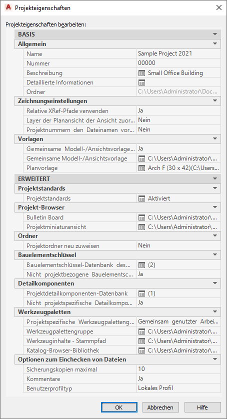

Wenn Sie im Katalog-Browser eine Projektbibliothek erstellt haben, können Sie diese mit einem Projekt verbinden. Wenn Sie den Katalog-Browser vom Projekt-Navigator aus öffnen, wird die Projektbibliothek automatisch angezeigt.
Die Projektbibliothek ermöglicht das Ziehen von Werkzeugen in Projektzeichnungen und das Füllen der projektspezifischen Werkzeugpaletten mit Standardwerkzeugen.
Öffnen
Projekt.
Wenn Sie hier keinen Speicherort festlegen, wird abhängig davon, wie das Projekt erstellt wurde, das folgende Standardverhalten ausgewählt:
| Projekttyp | Speicherort der Werkzeugpalettendatei | Projektspezifische Werkzeugpalettengruppe |
| Veraltetes Projekt aus Autodesk Architectural Desktop 2005 | Verweis auf neue leere ATC-Datei unter \<Projektname>\Standards\WorkspaceToolPalettes\<Projektname>.atc | Erstellt, aber nicht angezeigt;. |
| Neues Projekt, das nicht auf einer Vorlage basiert, | Verweis auf neue leere ATC-Datei unter \<Projektname>\Standards\WorkspaceToolPalettes\<Projektname>.atc. | Erstellt, aber nicht angezeigt;. |
| Neues Projekt, das auf dem vorgegebenen AutoCAD Architecture 2025-Toolset-Vorlagenprojekt basiert | Verweis auf neue ATC-Datei unter \<Projektname>\Standards\WorkspaceToolPalettes\<Projektname>.atc Standardmäßig enthält die ATC-Datei bereits eine leere Werkzeugpalette. |
Erstellt und mit leerer Standardwerkzeugpalette angezeigt. |
| Neues Projekt, das auf einem bestehenden benutzerdefinierten Vorlagenprojekt basiert |
Befindet sich die Werkzeugpalettengruppe des Vorlagenprojekts im Vorlagenprojektordner, wird sie mit allen enthaltenen Paletten in den entsprechenden Ordner des neuen Projekts kopiert. Der Speicherort der Werkzeugpalette des neuen Projekts verweist auf die kopierte Werkzeugpalettengruppe. Befindet sich die Werkzeugpalettengruppe des Vorlagenprojekts außerhalb des Vorlagenprojektordners, zeigt der Speicherort der Werkzeugpalettendatei des neuen Projekts auf denselben Speicherort, d. h., es nutzt die Werkzeugpalettengruppe des Vorlagenprojekts. |
Angezeigt als kopierte oder referenzierte Werkzeugpalettengruppe. |
Wenn Sie Gemeinsam genutzter Arbeitsbereichkatalog wählen, wird der Pfad, den Sie unter Speicherort der Werkzeugpalettendatei gewählt haben, dem Projektprofil (AWS) des Benutzers hinzugefügt. Der Werkzeugkatalog wird vom angegebenen Speicherort aus verwendet. Wenn Sie Arbeitsbereichkatalog pro Benutzer wählen, wird ein Ordner unter \\Dokumente und Einstellungen\<Benutzername>\ erstellt, und die Werkzeugpaletten werden in diesen Ordner kopiert.
