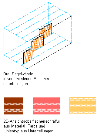

Unterteilungen in 2D-Ansichtsstilen und Materialien
Wenn Sie in einem Stil neue Unterteilungen definieren, dann sollen sich die darin enthaltenen Objekte in aller Regel von anderen Unterteilungen unterscheiden. Wenn Sie den Objekten Materialien zugewiesen haben, können Sie den 2D-Ansichtsstil so einstellen, dass er die Oberflächenschraffur des Materials verwendet, die Farben und Linientypen dagegen den Darstellungseigenschaften der Unterteilung entnimmt.
Ansichtsunterteilungen mit zugewiesener Oberflächenschraffur
