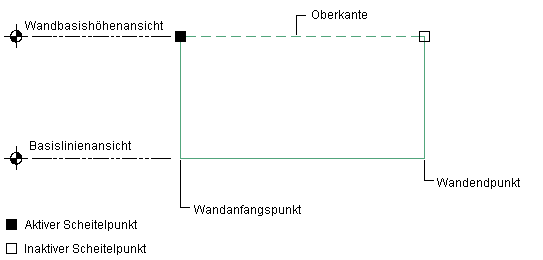

Ändern einer Wandoberkante

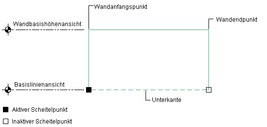

Ändern einer Wandunterkante

AutoCAD Architecture 2025-Toolset bietet zahlreiche Möglichkeiten zur Bearbeitung von Ober- und Unterkanten. Beispielsweise können Sie damit beginnen, eine benutzerspezifische Ober- oder Unterkantenbedingung grafisch zu erstellen. Anschließend können Sie diese Bedingung ausarbeiten, indem Sie auf der Eigenschaftenpalette präzise Werte in das Arbeitsblatt für die Ober- und Unterkante eingeben.
