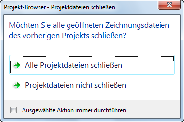

Verwenden Sie eine der folgenden Methoden, um alle Zeichnungsdateien des aktuellen Projekts zu schließen.
Mit dieser Option werden alle Projektzeichnungen geschlossen, das aktuelle Projekt und der Projekt-Navigator werden jedoch angezeigt.
Was möchten Sie tun… | Aktion… |
Bei jedem Klicken auf ![]() |
Aktivieren Sie Ausgewählte Aktion immer durchführen, und klicken Sie auf Alle Projektdateien schließen. |
Aktivieren Sie Ausgewählte Aktion immer durchführen, und klicken Sie auf Projektdateien nicht schließen. Mit dieser Option können Sie außerhalb der Projektumgebung an den Dateien arbeiten, ohne das Projekt irrtümlich zu ändern. |
Alle Projektdateien, den Projekt-Navigator und die Projektumgebung für diese Instanz schließen | Klicken Sie auf Alle Projektdateien schließen. |
Projekt-Navigator und Projektumgebung schließen, alle Projektdateien für diese Instanz jedoch geöffnet lassen | Klicken Sie auf Projektdateien nicht schließen. Mit dieser Option können Sie außerhalb der Projektumgebung an den Dateien arbeiten, ohne das Projekt irrtümlich zu ändern. |
