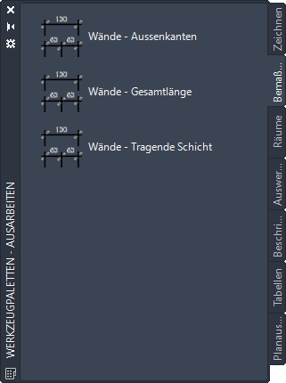

Die mit AutoCAD Architecture 2025-Toolset bereitgestellten Werkzeugpaletten ermöglichen Ihnen ein schnelles Platzieren von AEC-Bemaßungen, indem Sie ein AEC-Bemaßungswerkzeug mit einem bestimmten AEC-Bemaßungsstil und anderen vordefinierten Eigenschaften wählen. Sie können die AEC-Bemaßungswerkzeuge auch zum Konvertieren von AutoCAD- zu AEC-Bemaßungen benutzen sowie zum Anwenden der Einstellungen eines AEC-Bemaßungswerkzeugs auf vorhandene AEC-Bemaßung.
Werkzeugpalette mit AEC-Bemaßungswerkzeugen
Die im Arbeitsbereich vorgegebenen Werkzeugpaletten enthalten Beispiel-AEC-Bemaßungswerkzeuge, die Sie Ihren Anforderungen entsprechend verwenden und anpassen können. Darüber hinaus enthalten die nachstehenden in der Software integrierten Kataloge AEC-Bemaßungswerkzeuge, die Sie Ihren Werkzeugpaletten hinzufügen können:
