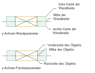

Alternativ können Sie die Ankereinstellungen in der Eigenschaftenpalette verwenden.
Was möchten Sie tun… | Aktion… |
Linke Kante der Wand als Referenzpunkt wählen | Unter Innerhalb positionieren (Y) wählen Sie für Von die Option Linke Kante der Wandbreite. |
Mitte der Wand als Referenzpunkt wählen | Unter Innerhalb positionieren (Y) wählen Sie für Von die Option Mitte der Wandbreite. |
Rechte Kante der Wand als Referenzpunkt wählen | Unter Innerhalb positionieren (Y) wählen Sie für Von die Option Rechte Kante der Wandbreite. |
Um den Abstand vom End- zum Anfangspunkt einzugeben, wählen Sie den negativen Wert.
Zur Vorderseite der Öffnung messen | Wählen Sie für Zu die Option Vorderseite des Objekts. |
Zur Mitte der Öffnung messen | Wählen Sie für Zu die Option Mittelpunkt des Objekts. |
Zur Rückseite der Öffnung messen | Wählen Sie für Zu die Option Rückseite des Objekts. |
