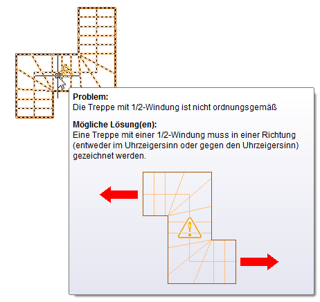

Wenn AutoCAD Architecture 2025-Toolset ein Problem beim Zeichnen des Treppenobjekts erkennt, wird ein Lösungshinweissymbol für die Treppe in der Zeichnung angezeigt.
Treppe mit Lösungshinweissymbol
Bewegen Sie den Cursor über das Symbol, um eine Meldung mit einer Problembeschreibung und einem oder mehreren Lösungsvorschlägen anzuzeigen. Für genauere Angaben drücken Sie F1, um das entsprechende Hilfethema zu öffnen.
Eine Reihe von Lösungshinweisen für Treppenobjekte weisen auf die ungültige Konfiguration eines bestimmten Treppentyps hin. Wenn Sie bei einem solchen Lösungshinweis F1 drücken, werden das vorliegende Thema und die folgende Tabelle angezeigt, in der die verschiedenen Treppentypen in AutoCAD Architecture 2025-Toolset beschrieben werden. Klicken Sie auf die entsprechenden Verknüpfungen, um genaue Anweisungen zum Zeichnen der einzelnen Treppentypen zu erhalten.
