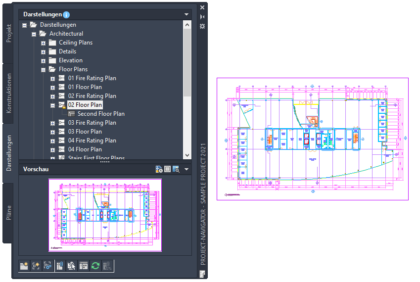

  1. Klicken Sie im Schnellzugriff-Werkzeugkasten auf Projekt-Navigator .
  2. Klicken Sie auf die Registerkarte Ansichten.
  3. Suchen Sie in der Struktur die zu öffnende Ansichtszeichnung.
  4. Verwenden Sie eine der folgenden Methoden, um die Ansichtszeichnung zu öffnen:
    • Wählen Sie die Ansichtszeichnung, klicken Sie mit der rechten Maustaste, und wählen Sie Öffnen.
    • Doppelklicken Sie auf die Ansichtszeichnung.
    Die Ansichtszeichnung wird im Zeichnungsbereich von AutoCAD Architecture 2025-Toolset geöffnet.
