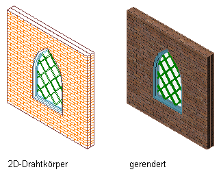

Fenster in 2D-Drahtmodellen und gerenderten Ansichten
AutoCAD Architecture 2025-Toolset stellt zahlreiche vordefinierte Materialien für alle gängigen Gestaltungsmöglichkeiten bereit, die Einstellungen für Fenster enthalten. Sie können diese Materialien entweder unverändert verwenden oder sie Ihren speziellen Entwürfen entsprechend anpassen. Sie können auch Ihre eigenen Materialien erstellen. Wenn Sie ein Material erstellen möchten, das nur für Fenster verwendet werden soll, ist es empfehlenswert, dem Material einen entsprechenden Namen zuzuweisen, beispielsweise "Fenster - Holzrahmen" oder "Fensterbank - Marmor".
