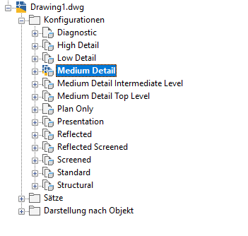

Linker Fensterausschnitt der Darstellungsverwaltung
Im linken Fensterausschnitt der Darstellungsverwaltung werden die Darstellungsinformationen Ihrer Zeichnungen in einer hierarchischen Baumstruktur angezeigt. In der Baumstruktur können Sie Komponenten des Darstellungssystems hinzufügen, bereinigen, umbenennen, kopieren und versenden. Wenn Sie Elemente im linken Fensterausschnitt auswählen, wird der rechte Fensterausschnitt entsprechend aktualisiert.
Linker Fensterausschnitt mit Baumstruktur der Darstellungskonfigurationen und ihrer Komponenten

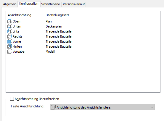

Rechter Fensterausschnitt der Darstellungsverwaltung
Der rechte Fensterausschnitt der Darstellungsverwaltung zeigt abhängig von der im linken Fensterausschnitt getroffenen Auswahl unterschiedliche Informationen an. Sie können die Darstellungssätze und die zugeordneten Ansichtsrichtungen anzeigen, die mit jeder Darstellungskonfiguration verknüpft sind. Sie können auch die Darstellungen unterschiedlicher Objekte anzeigen und auf die vorgegebenen grafischen Darstellungseigenschaften der Objekte in Ihren Zeichnungen zugreifen. Sie können eine Vorschau eines Objekts anzeigen.
Rechter Fensterausschnitt mit Detailanzeige einer ausgewählten Darstellungskonfiguration

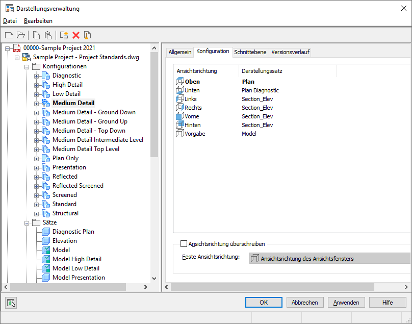

Symbole für Ansichtsrichtungen in der Darstellungsverwaltung
Anhand der zusammen mit den Darstellungssätzen und Ansichtsrichtungen verwendeten Symbole lässt sich feststellen, wie ein Darstellungssatz in einer Konfiguration verwendet wird. Die verwendeten Darstellungssätze werden angezeigt, wenn Sie die Ansicht der Darstellungskonfiguration erweitern. Die neben einem Darstellungssatz platzierten Symbole zeigen an, auf welche Ansichtsrichtung der Satz in der Darstellungskonfiguration angewendet wird.
In dem Beispiel der folgenden Abbildung wird der Modelldarstellungssatz auf die Standardansichtsrichtung angewendet. Im rechten Fensterausschnitt wird angezeigt, dass der Darstellungssatz Section_Elev auf die Ansichtsrichtungen Vorne, Hinten, Links und Rechts angewendet wird. Der Plandarstellungssatz wird auf die Ansichtsrichtung Oben angewendet. Im rechten Fensterausschnitt entsprechen die Symbole den sechs orthogonalen Ansichtsrichtungen und der Standardansichtsrichtung.
Symbole zur Kennzeichnung der Ansichtsrichtungen, auf die Darstellungssätze angewendet werden
