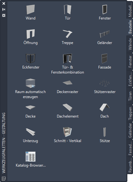

Standardobjektwerkzeuge
Je nach Art des Werkzeugs können Sie beispielsweise die folgenden allgemeinen Eigenschaften festlegen:
Darüber hinaus können Sie auf diesen Werkzeugtyp zutreffende, objektspezifische Eigenschaften festlegen. Wenn Sie ein Wandwerkzeug erstellen, können Sie beispielsweise die Wandverschneidung, Breite, Höhe, Einstellungen der Basislinie sowie Ober- und Unterkanten einer Wand beim Einfügen mit diesem Werkzeug festlegen.
Objektstile werden in Stilzeichnungen gespeichert. Zum Zuweisen eines Stils an ein Objektwerkzeug können Sie in der aktuellen oder in einer externen Zeichnung auf den Stil zeigen.
Die Werkzeuge in AutoCAD Architecture 2025-Toolset gliedern sich in drei Kategorien.
| Werkzeugkategorie | Beschreibung |
| Objektwerkzeuge | Ein Objektwerkzeug fügt ein Konstruktionsteil, z. B. eine Wand oder eine Fensterkombination, in eine Zeichnung ein. Ein Objektwerkzeug weist einen bestimmten Stil und Objekteigenschaften auf. Ein Wandwerkzeug kann z. B. den Namen "Backstein-4" aufweisen. |
| Befehlswerkzeuge | Befehlswerkzeuge sind grafische Darstellungen von objektbezogenen Befehlen. Beispielsweise öffnet das Werkzeug Eigenschaftsdaten durchsuchen ein Dialogfeld zum Durchsuchen der Eigenschaftsdaten aller Objekte in einer Zeichnung; mit dem Werkzeug Daten neu nummerieren werden Eigenschaftsdaten in gewählten Eigenschaftssätzen in inkrementellen Schritten oder mit benutzerspezifischen Nummern neu nummeriert. Es ist außerdem möglich, für jeden Befehl eigene Werkzeuge zu erstellen. Das allgemeine AutoCAD-Befehlswerkzeug kann mit einem beliebigen Befehl oder Makro verknüpft werden. Befehlen, mit denen Objekte erstellt werden, können darüber hinaus grundlegende AutoCAD-Objekteigenschaften zugewiesen werden. |
| Symbolwerkzeuge | Sie können Werkzeuge für häufig verwendete, mit dem Symbol-Assistenten erzeugte Symbole erstellen. |
